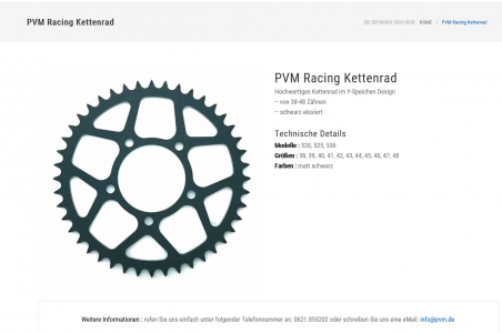

Toller Service, wenn sich bei PVM niemand meldet! Die Angabe zum Lochkreis fehlt auf deren HP:

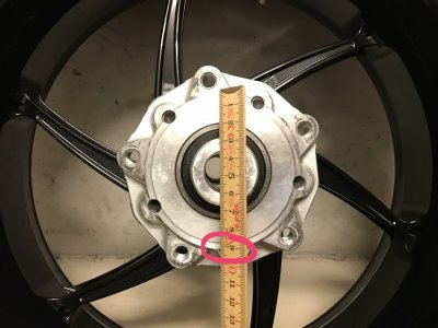

Woher hast du die Felge? Bist du die bereits auf der RSV4 gefahren? Dann einfach mal das alte Kettenrad messen:
Das sind meine alten felgen... da ging das alukettenblatt meiner original Felge drauf ... bin damit auch gefahren ...
Habe es dir doch per SMS geschrieben

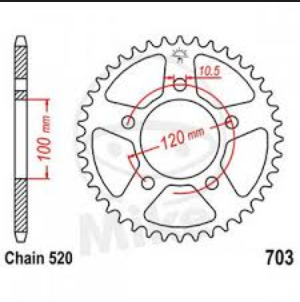

Das wären dann diese Maße:
Sieht aber auf dem Bild mit dem Zollstock nach anderen Maßen aus?

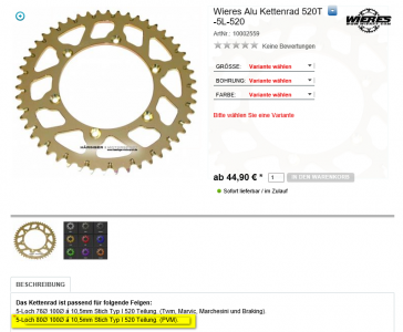

ich kann dir Sitta Alukettenräder empfehlen. Die sind nochmal extra gehärtet. Gibt es in verschiedenen Farben und in 525 oder 520.

Lasst euch nicht von dem gedrehten Absatz täuschen... den habe ich nur drauf gemacht, dass die Schraubenköpfe bündig liegen bei 520er kettenblatter.
100% Original fahrbar
Ah ja sorry Viktor... habe es verpeilt

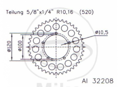

Hab gerätselt wo die 76mm oder 80mm messen
Gibts das so Original von PVM?
