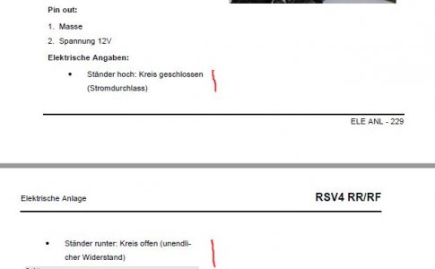

In den ständerschalter eingeschliffen , ohne probleme läuft es versicherte er , das im dash mit dem "Race" , war für mich nur unplausibel ,da ja dann der ständerschalter eh funktionslos ist , und es dadurch eh keine stromunterbrechung gibt !
Warum sollte der Seitenständerschalter nicht mehr funktionieren?
Warum sollte man den Seitenständer ausprogrammieren ???
Wenn den für die Renne wegbaust machst halt an den Kabelstrang einen Dummy ran.
Die vom SG kommende Masse für den Quickshifter könnte man klar am Seitenständer abnehmen (ist der gleiche Ausgang SG).
Aber wenn man sowieso Kabel zum SG-Stecker ziehen muss macht man nur einen zusätzlichen Kabelstrang mit 2 Kabeln drin. Schon wegen der Nachverfolgbarkeit bei evtl. Fehlern.
Nicht eines hier , das andere woanders anklemmen.
