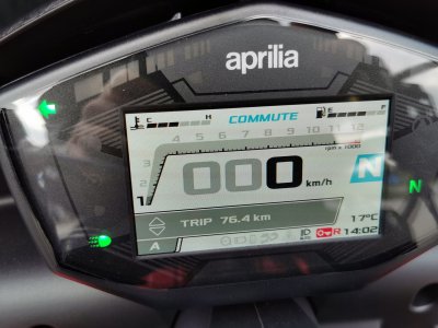

Hi Leute,
Leider ist das Handbuch diesbezüglich enorm knapp gehalten, daher hoffe ich, dass mir hier jemand helfen kann.
Bei meiner Tuono 660 mit AQS hat der QS heute auf einer Tour einfach aufgehört zu funktionieren, zeitgleich hat die Kontrollleuchte (das Zahnrad) rot aufgeleuchtet und daneben blinkt ein rotes R. Siehe Foto.
Was kann das sein?
Danke im voraus!

Hast du denn schonmal versucht den shifter zu benutzen ? Seitdem ?
Yep. Geht leider nicht, also er sperrt sich einfach... Sowohl hoch als auch runter. Normal schalten mit Kupplung funktioniert einwandfrei
Gibts wohl immer wieder, dass die shifter defekt sind bzw. Kaputt gehen
Ist ja auch ein elektronisches Bauteil.
Daher ist die Anzeige auch rot.
Geh damit am einfachsten zu deinem händler,
Der wird auf Garantie getauscht.
Ist alles halb so wild
Alles klar. So ein Mist, nicht Mal 200 km auf der Uhr und schon wieder zum Händler... 😄

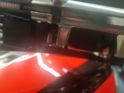

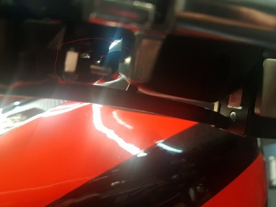

Schau vom unten auf dein kupplungshebel und pruf ob der Hebel den Stift rein druckt und wieder raus lässt, die original hebeln haben einen langen steg der den schalter druckt, bei manch einen zubehör hebel ist der steg ein stuck kürzer , und falls das der fall ist, rutscht manchmal der stift vom der kupplungsschalter an der steg vorbei und dadurch kann mann nicht blippen. Haben wir für 2 wochen den fall hier gehabt.

Ok Vince, ich schau nachher gleich. Danke schonmal. (y)
Bei meinen Zubehörhebeln wurde der Stift nicht ganz hineingedrückt. Man hat zwar das klicken gehört, aber der Kontakt dürfte nicht geschalteten haben. Habe eine 1Cent Münze dazwischen geklebt. Seit dem funktioniert's wieder.
Also Sift sieht gut aus. Dh. Ist ganz drin. Aber das mit Cent probiere ich zusätzlich.
