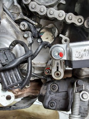

Moin in die Runde - na ja von mir ein wenig später ....:rolleyes:
Hier noch einmal ein Foto des defekten Gangsensors (eingebaut örtlich oberhalb Ausgang Schaltwelle), der bei mir für den Ausfall der Ganganzeige und Blippers führte.
Im kalten Motorzustand war die Funktion intakt, erst als die Motortemperatur final erreicht wurde, setzen die Funktionen aus.
Der Wechsel des Sensors ist total easy!
LG
apriduc
