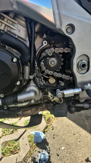

bei mir war es der Gangsensor, kalt hat er funktioniert, nach 5 Minuten Fahrt nicht mehr. Deine Beschreibung klingt sehr nach Gangsensor. Ist aber halb so wild, der ist schnell gewechselt.
MfG Andre
Ich guck mal ob ich n Foto von meiner Reparatur habe.
Ja guck, das weiße viereckige Ding mit dem gelben Strich drauf, direkt unter dem Ritzel. Ist PillePalle.
