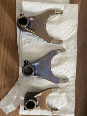

so war das bei mir auch, insbesondere vom dritten in den vierten Gang. Innerhalb einer Ausfahrt ist das dann eskaliert und ich habe zweimal den „Leerlauf“ zwischen 3. und 4. getroffen, der Motor drehte hoch und mit Gewalt ist der 4. reingerutscht.
Bei mir waren es im Getriebe 3 Zahnräder und 3 Schaltgabeln. Wenn du ein bisschen begabt bist, dann sollte die Demontage des Getriebes kein Problem sein.

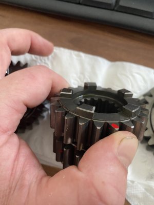

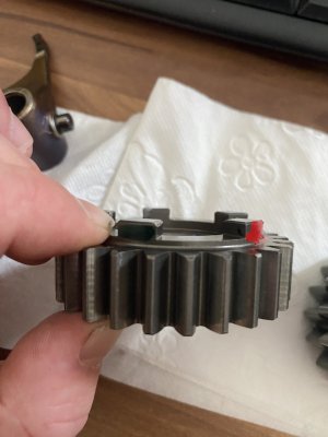

BTW hier meine defekten Teile. Zur Veranschaulichung.
Scheint ja ein häufiger auftretendes Problem zu sein. Ist der Schaltautomat Schuld?
Ein Getriebe unterliegt Verschleiß
Ich persönlich halte von Schaltautomaten garnix und hätte den gerne abschaltbar bei der Tuono E3
Normal gehen die "Brocken" nicht durch die Ölpumpe
Dafür hat die Ölpumpe ein Sieb am Ansaugkanal
Die Feinenspäne landen im Ölfilter
Die Abbrücke / Brocken liegen in der Ölwanne und sind Magnetisch und gelangen an die Ölablass schraube
