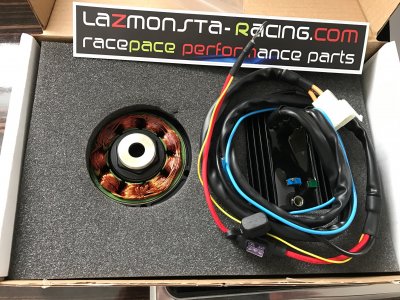

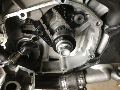

Ich habe eine leichte Racinglima verbaut, die Lima tut was sie soll, ist sehr leicht, verbessert das Handling vor allem bei hohen Drehzahlen, das Ansprechverhalten des Motors wird spürbar besser. Über die Haltbarkeit kann ich nichts sagen, bisher läuft die Lima problemlos und bringt ca. 3-5PS mehr Spitzenleistung.

Bringt im oberen Drehzahlbereich wirklich eine bessere Beschleunigung. Laut "Brock" von BDK der von Anfang an dabei ist, haben die noch Limas aus der Ersten Generation und die sind über 10 Jahre alt und laufen in Rennstreckenbikes denen nie etwas geschenkt wurde. Ich habe auch keinerlei Probleme im Netz gefunden. Laut Brock ist die 3 Zylinder Triumpf ein Problem, weil da ziemlich viel Spiel in der Kurbelwellen Lagerung ist und da hat es Probleme gegeben mit kontakt zwischen Rotor und Stator.
Du musst die Batterie abklemmen, sonst saugt der Regler die Batterie im Stand leer. Mein Händler Peter Kollmer hat aber eine Lösung wie das nicht mehr vorkommt. Bekomme ich grade verbaut.

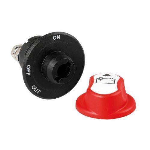

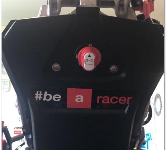

Hallo Leute, ich habe da auch eine gute Lösung parat, einen schön kleinen Schalter.
Gibt es bei mir Shop:
http://www.lazmonsta-racing.com/Batterie-Trennschalter-12-32-V-3-Positionen
Einfach den Minuspol damit schalten und die Sache ist geritzt.
An einer Relaislösung über geschalteter Plusphase bin ich noch dran, aber dauert noch, weil noch Tests und Konfektionierung andauern.

Was passiert, wenn der Schalter von nem Stein oder ner Schraube getroffen wird?
Hallo Phil, eine ganze Saison auf der Rennstrecke getestet worden, alles gut. Da kommen keine Steine hin, selbst nach Ritt durchs Kiesbett nicht. Selbst wenn, der Schalter ist federgesichert, das verdreht sich nicht. Ist zudem ne ziemlich stabile Sache.

Geht mir nicht ums Verdrehen ö.ä, sondern darum evtl liegen zu bleiben. Angenommen der Schalter wird doch ungünstig getroffen (Test hin oder her) was passiert dann?
Hallo Phil, da kann nix dergleichen passieren. Selbst wenn ein Stein den Schalter an Griffstück treffen sollte und das Plastik da brechen sollte, verdreht sich dabei der innere Stift ja nicht und das im Fahrzeug liegende Gehäuse mit den angeschraubten Polen bleibt ja eh unversehrt.
