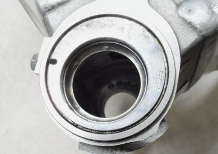

Jetzt wäre die Frage, wenn ein RSV 4 Rahmen her sollte, welcher lenkopfeinsatz ist der richtige? Hier ein Beispiel

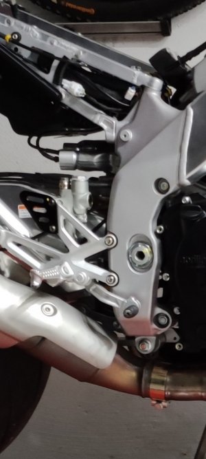

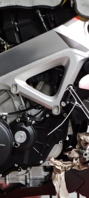

Das ist bei mir, würde sagen, Schwingenposition unten Motor Mitte. Richtig?
