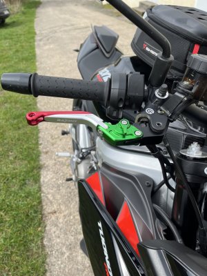

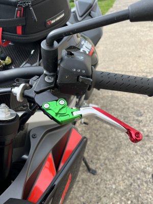

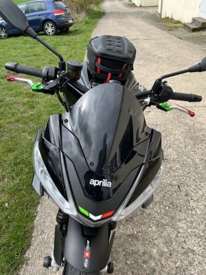

Moin. Habe heute mal neue Hebel montiert. Ungewöhnliche Farbkombi, aber sieht ganz geil aus‼️🤩

Ja, ich bin alt genug, um Dolomiti Eis noch zu kennen 🤪. Die Felgenaufkleber sind sehr schick. Wo gibt’s die?
Gibt ja noch ein paar andere Sticker mit den tricolore Farben, ist die Frage wie weit man das ganze treiben möchte 😁
Sehen aber echt schick aus! Kann man die Hebel problemlos selber tauschen oder braucht man dafür einen Tester (Werkstatt)?
Habe ich heute bei der Jahresinspektion gleich mitmachen lassen. Die Buchsen aus den alten Hebeln müssen verwendet werden. Einen BMC Luftfilter gab es auch noch 😊
