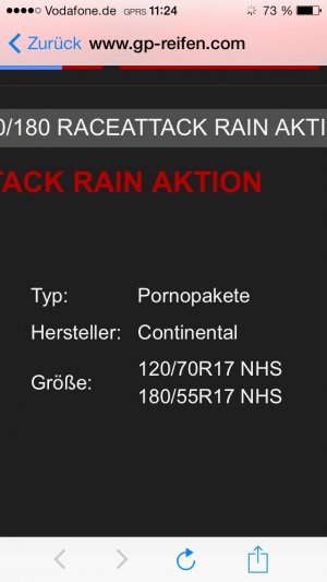

Reifen Größe ...??? Auf original rsv4 APRC Felge
DerUnser
gehört zum Inventar
Möchte mir gerne Regenreifen kaufen
Bitte mal kurze Info von den Männern vom
Fach ob die im Anhang aufgeführten reifen Größe
Auf die originalen APRC Rsv4 Felgen passen
Danke im
Vorraus
Thomas

Theoretisch schon..sind zwar für 5,5" aber müsste gehen. Google mal was die ktm superduke 990 für ne hintere Felge hat. Wenn die ne 6" Felge hat , dann nimm die Reifen. denn suoerduke battle wird damit gefahren.

Der hintere ist zu klein. Der passt auf 600er drauf. Du musst hinten 190 oder 200 nehmen. Aber du kannst auch bei renngrib oder gp Reifen nach deinem Mopped suchen. Dann zeigt er dir schon die passende Größe an
180/55 passt auf eine 6" Felge - genau wie bei den V2`s.
Aber im Gegensatz zu den V2`s scheint der 180er nicht freigegeben => siehe Papiere bzw. Anleitung. Aber das ist für die Renne ja wurscht...
Die Falco hatte damals schon 6" und es waren keine 190er erlaubt, sondern nur 180er.

Funktioniert, habe 180er Bridgestone Regenreifen drauf. Sieht ein wenig komisch aus (wie wenn auf den Tuningautos auf fetten Felgen so schmale Reifen sind) aber funktioniert!
Ja naja bei Bridgestone ist der 180er R08Z oder wie der heißt a dafür gemacht.
Der 170er für die 5,5".
Sag ich ja Undis....geht auch. Und für das was wir vielleicht im Regen fahren, wenn wir überhaupt fahren, reicht es lang.
