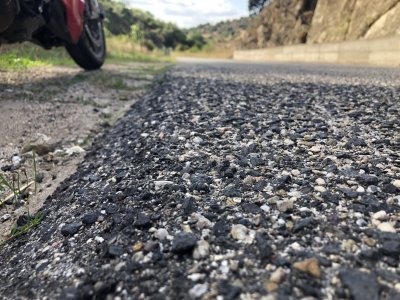

Rosso Corsa 2 bin ich auf Sardinien auch schon gefahren - geht alles, man kann den Fahrstil ja auch mal etwas anpassen, oder morgens, oder gegen Abend heizen gehen. Außerdem fällt mir immer wieder auf, dass die Leute auf der Straße mit relativ wenig Reifendruck unterwegs sind, dadurch heizt man die Pelle aber nur noch zusätzlich auf.
Man gewinnt nichts dabei, wenn man auf Sardinien die Sau rauslässt. Klar macht das Fun, aber die Landschaft hat auch ihre Reize und es muss ja nicht immer permanent Knallgas sein.
Der raue Asphalt dort tut sein Übriges...

Ist der Asphalt da so heftig? 😳
Überall heftig und stellenweise extrem. Es gibt Passagen, wo man rausnehmen muss um die Reifen nicht bei einer Überfahrt zur Hälfte ab zu fahren❗
Also wenn ein Reifen regulär 3500km hält, muss man etwa die Hälfte rechnen, oder wie kann man sich das vorstellen?
Wollen nächstes Jahr eigentlich mal nach Sardinien starten und dann wäre ja ein Tourenholzreifen vielleicht wirklich angebracht 🤔
Es ist die Kombination aus rauhem Asphalt, Hitze und sehr kurvenreiche Strecken wo man gefühlt 1 h durchgehend Kurven fährt ohne viel Verkehr...
