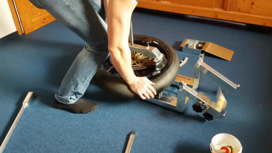

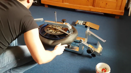

du musst darauf achten wo die Wulst am Montagekopf ist. Beim Abziehen muss die Wulst über dem Schnabel und unter dem, keine Ahnung wie man die andere Seite nennt, sein. Und beim Aufziehen genau anders herum. Dann geht das spielerich leicht. Habe gestern für beide Reifen mit Ausbau 20 Minuten gebracht. Danach noch gewuchtet und wieder eingebaut. Alles zusammen ne knappe Stunde.

Und genau so macht man sich die Dichtlippe kaputtt. Der Montagekopf wird beim auf-& abziehen gleich angesetzt.

Montiergerät habe ich das vom Phillip. Auf dem Video ist zu sehen, dass er es genauso macht.

stimmt so nicht, schau dir mal das Video in YT an.
Und genau so mache ich es. Falls du das Ende meinst in dem der Montagekopf komplett über der Flanke liegt ist das normal =» Reifen ist Ja schon drauf. Wenn du in der Position aber anfängst zu montieren geht es sau schwer, weil die Dichtlippe zwischen Felge & Reifen gerät und im schlimmsten Fall beschädigt wird. Ich habe das gleiche Gerät und schon mindestens 100 Reifen montiert, die Verlängerung brauche ich nur bei ur alten Touren Reifen, oder Dunlop 165er
Einmal auf & einmal abziehen aus dem legendären Video.
