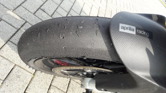

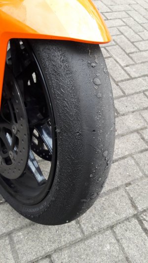

Der Bridgestone V02 ist aus meiner Sicht keine gute Wahl, ist einfach zu empfindlich.
Die letzten beiden sahen bei mir so aus, einmal auf meiner Tuono (medium, Einsatz August 2017) und einmal auf meiner 1290 Superduke (soft, Einsatz September 2018), bei Zeiten in Oschersleben um 1:40 plus minus und nie unter 25 Grad Außentemperatur, eher Tagsüber an die 30 Grad. Der V02 mag definitiv den Belag in Oschersleben nicht.

Also ich fahre den V02 auch in Oschersleben. und da sieht das Reifenbild wesentlich besser aus.
Das ist ein Fahrwerks- und oder Luftdruckthema.
Ich habe an beiden Tagen auch noch Spezialisten mit zu Rate gezogen und wir konnten keine Verbesserung erzielen. Zuletzt am 06.09.18 mit Ole Bartschat (Ole kennt sich mit dem V02 sehr gut aus) die KTM Gabel (gemacht von GL Suspension Andy Vogt) komplett auf den Kopf gestellt und es hat sich nicht geändert. Mit dem Luftdruck sind wir schon probehalber bis auf Betriebswarm 2,1 bar runter gegangen.
Mein Fazit, der V02 passt nicht zu Naked Bikes, oder zu meinem Fahrstiel. Den Kommentar zu meinem Fahrstiel möchte ich mir ersparen, habe ich schon zu oft geäußert.
@Peuki z.B. hier aus dem Forum hatte als wir mal zusammen in Osche waren, mit dem V02 bei Rundenzeiten um 1:48 keine Probleme, sein Medium sah gut aus.
Es liegt bei mir auch die Vermutung nahe, dass nicht alle V02 Reifen dieses Problem haben, je nach Produktion.
Laut Karsten Bartschat, könnte es auch an der Lagerung liegen, wenn der Reifen z.B. Frost bekommen hat, bei mir jedenfalls nicht.
Keiner meiner Reifen war älter als ein Jahr.
