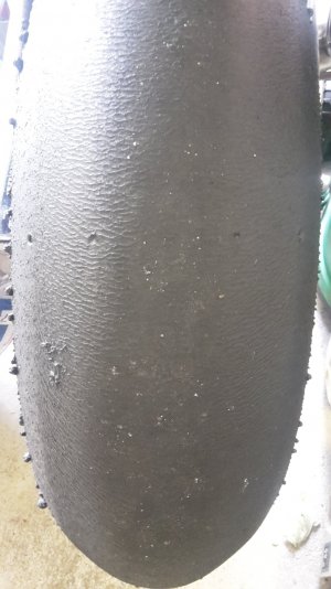

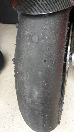

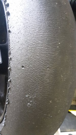

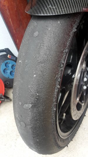

Hallo Leute brauche mal euren Rat
War jetzt das erste mal mit meiner RSV4 APRC Bj.2012 auf der Rennstrecke.
Alles Original.
War jetzt am PannRing wo ich mir das erste mal ein V01 Soft hinten und einen V02 soft Vorn montiert habe.
Bin früher ( die letzten 2 Jahre mit einer VTR 1000F ) auf der Rennstrecke unterwegs gewesen und 3 mal davon am PannRing mit einem Metzeler CopK Slick.
Ich bin mit ihr auf eine 2,23 gekommen jetzt mit meiner RSV 4 mit dem Bridgestone auf eine 2.17.10.
Es war von den Temperaturen schon gut heiß so 35-36 °C Lufttemperatur, also schätzte ich mal so 47-48°C der Asphalt.
Nachmittag hatte ich das Gefühl,was ja sehr oft nicht so ist, das der reifen anfängt zu schmieren.
Fahre vor 2,2 nd hinten 1,6 heiß und bin mit dem Reifensatz ca.40 Runden gefahren. Ist der jetzt platt, das er wirtlich gerutscht ist, war es die Hitze?
Vielen Danke für eure Hilfe

40 Runden, das ist ca. 1 Tag.
Der vorder Soft sollte eigentlich schon 4 Tage halten. Hinten ist es unüblich auf einer 1000er den V01 zu verwenden. Hab auch keine Erfahrung damit. Bei dieser Lufttemperatur und Sonnenschein hast Asphalttemperaturen um die 50-60 Grad. Da kann schon mal was schmieren.
Ich fahre den V02 medium vorne und hinten! 2,2 vorne 1,5 hinten warm. Der vordere ist jetzt 3 Tage gelaufen und sieht noch sehr gut aus. Den Medium hinten fahre ich immer und überall, der hält auch 2 bis 3 Tage.
Ich würde hinten auf jeden Fall auf den v02 wechseln und vorne eventuell mal bei den Temperaturen den Medium probieren.
Lg
Sehen beide noch ok aus. Hinten solltest aber auch V02 fahren, für den V01 gibt es absolut kein Grund auf der RSV4

Also nur mal so am PAN da rutscht eh durchgehend immer irgendwas, des hat nix mim Reifen zu tun.
Könnt eher am Sand liegen der da immer auf die Strecke von dem naheliegenden Kieswerk geweht wird oder an den 1000kg Bindemittel des sich immer auf der Strecke befindet oder auch einfach nur daran das der Kurs eher was von einer crossstrecke und der Teer auch nimmer grad da beste ist.
Bei der Hitze V02 Medium verwenden und beim Hinterreifen mit dem Luftdruck Heiß gemessen unter 1,5 bleiben.
Kleiner Tip,nach dem ersten Turn nochmal messen,der Luftdruck erhöht sich beim fahren....
Und noch was bei dieser Hitze fängt nach ein paar schnellen Runden jeder Reifen leicht zu rutschen an..
