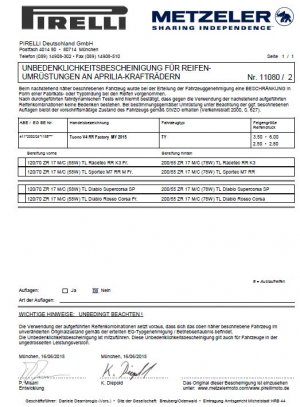

Sodele,
hat sich rentiert dass ich alle Hersteller angeschrieben habe.
Von Metzeler habe ich direkt das Unbedenklichkeitsbescheinigung bekommen (siehe Anlage) und von Bridgestone kam folgende Antwort:
Sehr geehrter Herr XXX,
die Aprilia Tuono V4 1100 Factory hat lt. unserer Info keine Reifenbindung in den Papieren eingetragen.
In den eingetragenen Reifengrößen darf gefahren weren was man möchte, auch unseren S20EVO.Freigabe M7_RR..JPG
Mit freundlichen Grüßen,
Bridgestone Deutschland GmbH
Ich denke der/die eine oder andere kann das auch gebrauchen.
VG. Martin

Sorry das ich das etwas ältere Thema wieder rausholen muss aber ich benötige neue Reifen und hab eine Frage zur Freigabe.
Eigentlich möchte ich den M7 RR in der Größe 190/55 fahren. In der Unbedenklichkeitsbescheinigung von Pirelli/Metzeler steht aber nur der 200/55 drin. Darf ich jetzt den 190/55 fahren? Was ist wenn ich in eine Kontrolle komme und die eine Freigabe sehen wollen? Ich weiß auch das Aprilia keine Reifenbindung hat aber das ganze verunsichert mich doch etwas.
Danke
Gruß Frank
Gesendet von meinem GT-I9505
In den Papieren ist 120/190 eingetragen. Das passt dann doch?
Es gibt auch eine Herstellerfreige für diesen Reifen für die 1100rr (TY). Außerdem ist es laut Papieren zulässig einen Reifen der Größe 190/55 zu fahren.
Wenn man also sicher gehen will, einfach Freigabe für die RR ausdrucken und mitführen.
