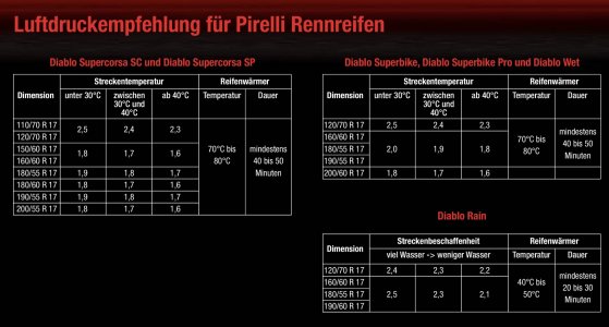

Laut Pirelli bekommen die Supercorsas 80°C.

Pirelli gibt 70-80°C vor und unterscheidet bzgl. Reifendruck und Temperaturen nicht zwischen dem SP und SC.
100°C sind demnach zu viel und stressen den Reifen eher. Ich persönlich würde mir entweder passende Reifenwärmer mit 60-80°C besorgen oder ausleihen, oder kalt losfahren.
Besser mit steigender Belastung das Griplevel und die Temperatur anheben/steigern, als mit abbauender Performance irgendwann abzufliegen. Das ist dann schwer abschätzbar.
Ähnlich wie bei vorgeheizten Regenreifen, wenn die Temperatur dann nicht gehalten wird.
