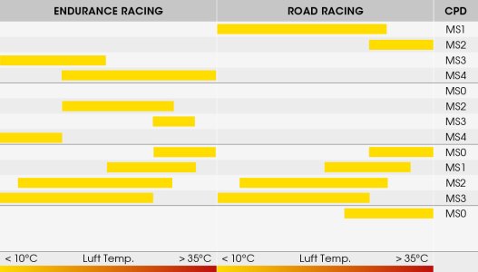

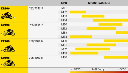

Bin bislang auch nur den 195‘er gefahren. Hier mal ein Anhaltspunkt:
Vielen Dank für eure schnellen Antworten. Die Übersicht habe ich mir bei Dunlop auch bereits angeschaut. Aber danke noch mal fürs online stellen. Wie viel Tage hat euch der ms2 und wie viel Tage der ms4 gehalten ?
