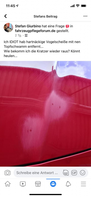

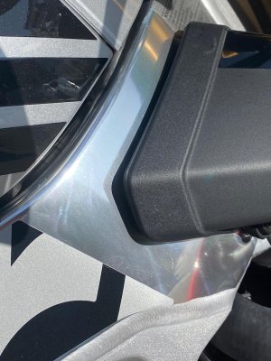

@Ralph Vorweg, ich bin kein Chemiker, ich kenne mich nicht wirklich mit den Inhaltsstoffen aus.
Nur habe ich mich sehr intensiv mit dem Thema Fahrzeugpflege beschäftigt und bin zugegebenermaßen ein Putzfanatiker.
Ich habe in der Zeit oft mit Personen und Unternehmen Kontakt gehabt, welche zum Teil wahre Meister im Bereich Fahrzeugpflege sind.
Da ich die Erfahrung gemacht habe, dass viele dieser Profis (zugegebenermaßen teuren) Produkte von Koch Chemie verwendenden, neige ich dazu dies ebenfalls zu tun.
Und bin bis jetzt sehr zufrieden - vor allem was Reinigung und Materialverträglichkeit angeht.
Ob ich mit haushaltsüblichen Utensilien das gleiche Ergebnis erreiche, kann ich nicht beurteilen. Jedoch stelle ich mir die Frage, warum ein Unternehmen im Fahrzeugpflegebereich unnötig viel Geld für spezielle Pflegeprodukte ausgibt?
