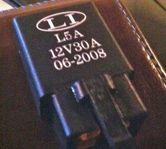

Brauche mal Hilfe:
Wenn ich die Zündung anmache klickt des Relais LI L5A links der Batterie. (siehe Bild) Alles weitere bleibt tot.
Entferne ich das Relais geht zwar die Zündung an, Drehzahlmesser check etc. aber im Dashboard habe ich z.B. kein Licht und man hört das übliche surren der Einspritzung nicht.
Bin gestern noch gefahren, dort war alles bestens
Jmd eine Idee?
Danke
Basti
Wenn mich nicht alles täuscht, hatte ich die selben Probleme vergangenes Jahr auch mal gehabt.
Ich habe die Batterie mal ans Ladegerät gehangen und kurze Zeit später ist sie ohne Probleme wieder angesprungen.
Erstmal Danke für den Tipp! Nachdem ich die Batterie ca. 5min am Ladegerät hat ging zumindest die Zündung ordnungsgemäß mit Licht im Dashboard etc. an. Sobald ich sie allerdings starten will fängt das Relais wieder an zu klicken.
evtl. bringt es ja etwas wenn ich die Batterie noch etwas lade

Hatte auch dieses Problem!
Das Relais ist defekt und Du brauchst ein Neues und zudem wurden bei mir noch alle Sicherungen getauscht und der Fall war erledigt. Seit dem keine Probleme mehr. Falls Du nicht tauschst, zieht dir das defekte Relais die Batterie leer und dann kannst Du auch noch eine neue Batterie kaufen. Wurde übrigens bei mir auf Garantie getauscht.

Lade mal deine Batterie, das Relais ist nicht defekt! Bei Vanta4 war bestimmt das Relais von der Kraftstoffpumpe defekt (vermute ich richtig Vanta4?) dieses Relais ist für die Zündung zuständig und klackert wenn die Batterie zuwenig Spannung hat.
