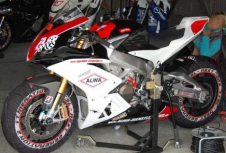

Die ist auch von Fischer. Wenn die in der gleichen Form gemacht wurde wie die GFK- Verkleidung, könnte es sein das das Heck und die Aussparungen für die Sturzpads nicht passen, wie bei meiner GFK- Verkleidung. Das Bugteil muß am Auspuffrohr ausgeschnitten werden und der Ständer muß ab, oder man ändert auch das, wie ich das gemacht habe. Auf dem Bild sieht es aber so aus als wäre der Ständer ausgespart. Wie gesagt, könnte sein.
