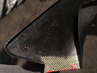

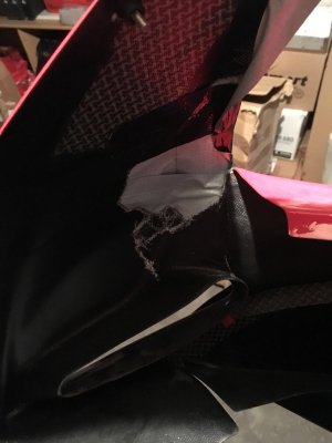

Hey Christoph, anbei die Bilder die ich habe. Mehr kann ich machen wenn sie da ist. Wie verhält sich das bei bereits lackierten Flächen, kann ich denen wieder zu dem typischen Carbonlook verhelfen?
Gruß Flo

Hi.....schick mir Deine Adresse per PN....ich schick Dir Alles was Du brauchst.....Carbon Band, Epoxy, Pinsel, Becher.....nebst ein Paar Anweisungen.....das kann man so machen, das man es von Außen nicht mehr sieht...
Wenn Du den Lack anhaben möchtest kann man den Abbeizen....hier kommt es sehr auf den verwendeten Lack an....wenn es ein professionelles 2k Produkt ist könnte es schwierig werden....Spraydose geht einfach....Carbon auf Sicht zu reparieren ist aufwendig und braucht dann einen UV festen Klarlack als Finish...ich würde das Laminat reparieren und dann spachteln und Lackieren.....
Die gezeigte Verkleidung hat auf der Außenseite nur eine Lage Carbon. Dahinter (von Innen) wurde mit kostengünstigem GFK gearbeitet, in schwarz ausgeführt. Wenn kein Sichtcarbon gewünscht ist und eh lackiert wird kann man das daher einfach mit GFK wieder reparieren.

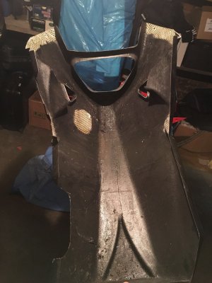

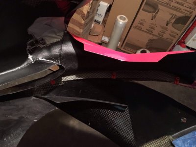

Da ich die Teile noch nicht da habe bin ich mir diesbezüglich unsicher, bei dem Seitenteilen und dem Bug scheint es für mich kein GFK zu sein. Vielleicht wurde da schonmal was ausgebessert.
