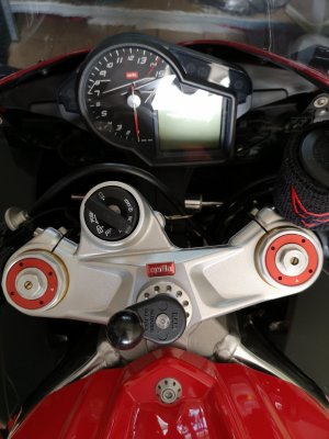

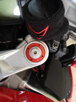

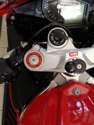

Hi,
an meiner RSV4 Bj. 2014 wurden vor einiger Zeit beim Aprilia-Händler vor Ort die Gabelsimmerringe gewechselt, weil undicht. An der Gabel wurde seitdem nichts geändert, also weder Zugstufe noch Druckstufe etc. Jetzt ist mir aufgefallen dass die Zugstufe unterschiedlich eingestellt ist und dass diese Markierungen zur Federvorspannungseinstellung (auf dem roten Kreis), siehe Bilder nicht synchron stehn. Sollten diese nicht beide Richtung Tank zeigen?
Zudem ist es auch so, dass die Markierung auf dem Sechskant - wenn Federvorspannung ganz geöffnet - nicht mit der Markierung auf dem roten Ring fluchtet. Ist das normal?
Kommt mich alles irgendwie verstellt vor.
VG

OK....sehe ich das richtig, deine Gabel hat links & rechts Zug & Druck......Zug oben, Druck unten?
Das der kleine Pfeil, auf dem roten Ring nicht links & rechts gleich ist.....ist nicht so schlimm. Das ist eigentlich nur die Positionierung der Aussenrohrs.
Sprich, machst du Gabelbrücke oben und unten auf (natürliche vorne entlasten und sonstige Vorsichtsmaßnahmen und nötige Nachbearbeitungen beachten) könntest du das Aussenrohr einfach verdrehen und so beide angleichen, ohne das du intern was verstellst.
Ich drehe solche "Markierungen" immer nachvollziehbar entsprechend hin.....zB. an die Trenn-Nut der oberen Gabelklemmung.
Was eigentlich nicht sein sollte ist die ungleiche Stellung des Pfeils auf dem silbernen Ring....der sollte links & rechts bei gleicher Umdrehung von OFFEN (ganz nach links gedreht, ganz entspannt), dann die entsprechende VS Richtung ZU, die gleiche Stellung zum "roten" Pfeil haben.

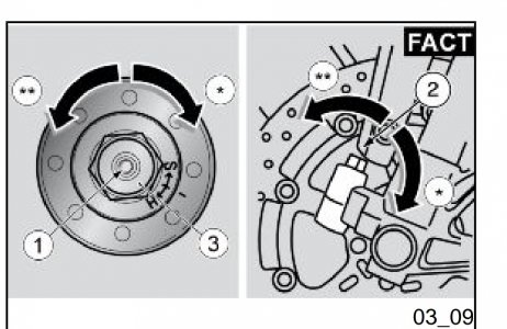

Bei der Zugstufen Verstellung, die kleine Messing-Schraube mittig, sollten die Umdrehung von ganz ZU ( nur ganz leicht in den ZU-Anschlag, rechtsrum drehen) nach auf haben.......wo dann die Nut der Messing-Schraube zum Stehen kommt, kann durchaus unterschiedlich sein, es zählen die Umdrehungen von ganz ZU Richtung AUF.....das soll links & rechts gleich sein.
Auch das die Messing-Schraube l&r unterschiedliche Höhe haben, ist nicht wirklich schlimm, wenn sie l&r die gleiche Umdrehungszahl von ganz ZU, Richtung offen, haben! ( Ist dann nur etwas ungleich zusammengebaut worden)
Auch die Druckstufe unten sollte nach dem gleichen Prinzip eingestellt werden.....l&r gleich, von ganz ZU, Richtung AUF die gleiche Umdrehungszahl.
Merk dir vor dem Verstellen wie es war!
Also bei der VS (kleine silberne Sechskant-Kopf-Verstellung).....die Umdrehung Richtung auf.
Und bei den Dämpfungen die Umdrehungen Richtung ZU.
Bilde den Mittelwert....und stelle l&r gleich ein (wenn dir das Fahrverhalten zusagt). ODER du hattest dir vorher Notizen gemacht, dann stell sie danach ein.....oder nach der Betriebsanleitung.
Hast du bei der Dämpfung auch "Klicks", zähle die Klicks und stelle danach ein!

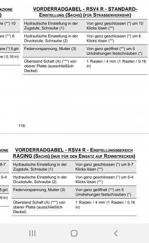

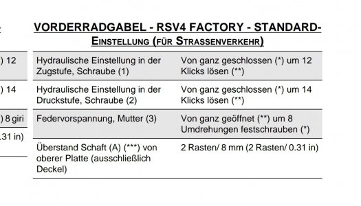

Hast du eventuell die Werte in der Bedienungsanleitung, dann daran orientieren.

Ok👍 Soweit verstanden. Ich werd als allererstes Mal mit dem Händler Kontakt aufnehmen. Das alles sollte ja nicht meine Sorge und Arbeit sein. Schließlich wurde es ja auch bezahlt.

Höchstwahrscheinlich. Aber das ist genauso wie bei den Dämpfungsverstellung, NUR das man von GANZ OFFEN, also ganz nach links aufgedreht, anfängt zu zählen, Richtung ZU.
Meist ein 14-er Schlüssel/Nuß, ganz aufdrehen, zählen.....merken L & R......und dann je nach Gusto (wie es war, nur L&R gleich), Betriebshandbuch.....oder wirklich nach aktuel, ermittelten Durchhang (anderes Thema) einstellen, nach rechts Richtung ZU, mehr Vorspannung in die Gabelfeder reindreht.
