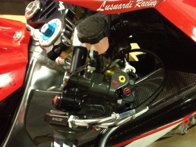

Grundsätzlich gilt zu beachten, dass der Behälter für die Nutzung im normalen Strassenverkehr und die entsprechenden Wartungsintervalle des Bikes ausgelegt sein muss. D.h.: wenn die Bremsbeläge abnehmen/verschleissen, fahren die Bremskolben raus und Bremsflüssigkeit nimmt im Behälter ab. Ist der Behälter zu klein und nicht genügend Bremsflüssigkeit da, kommt Luft in das Bremssystem und die Bremse fällt aus.
Soviel zum grundsätzlichen Prinzip von Behältergrösse.
Auf der Rennstrecke hat man grundsätzlich seine Bremsanlage (Belagstärke/ Bremsflüssigkeitsstand) im Blick und kann von daher auch einen kleinen Behälter nehmen.
Ich habe auch nur einen kleinen Behälter.
