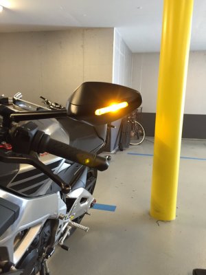

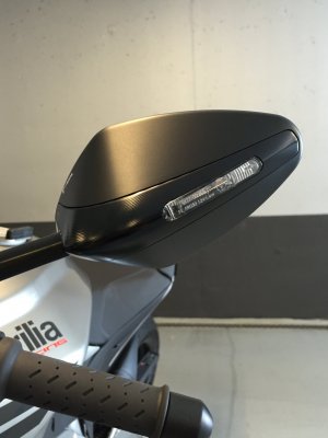

Die Rizoma Spiegel mit eingebauten Blinkern fand ich recht ansprechend. Machen von der Oberfläche her einen wertigeren Eindruck als die Originalspiegel. Haben noch dazu ein schön blau eingefärbtes Glas.

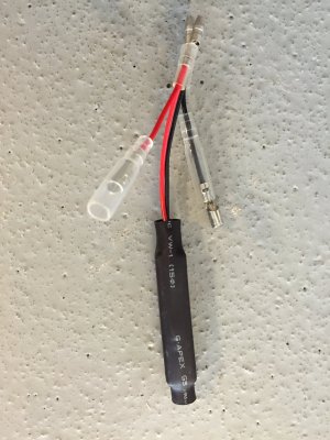

Rizoma hat dankenswerter Weise alles an Bord. Widerstände liegen bei (allerdings immer zwei pro Spiegel???
) ausserdem auch passende Stecker mit Isolierschläuchen, sehr gut gemacht
Sind nicht ganz so hell wie die Blinker hinten, aber hell genug.

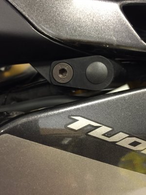

Die Sitze der ursprünglichen Blinker habe ich mittels Adapter hier aus dem Forum von Manu2 (vielen Dank 1A Qualität) und Blindstopfen sauber verschlossen.

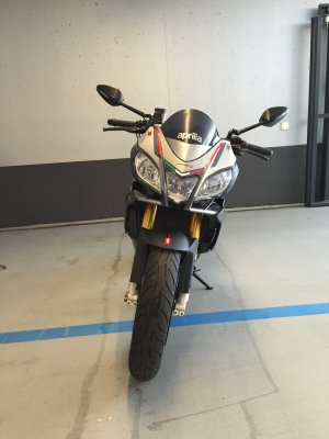

Die Kiste bekommt so von vorne plötzlich eine ultraschlanke Silhouette. Kein noch so kleiner Blinker stört die Linie. Find ich sehr nett. Bei der Gelegenheit habe ich gleich noch die hinteren Fussrasten abgeschraubt. Noch besser!
