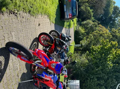

Hallo zusammen,
Keine Ahnung ob das mal diskutiert wurde aber ich würde gerne auf beide Aprilias ein Mapping aufspielen.
Nur haben die bikes noch Garantie , kann man das sehen wenn ich ein anderes Mapping aufspiele und wenn’s was gibt wieder das originale

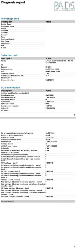

Hallo zusammen
Da ich gleich namentlich im Titel erwähnt wurde, melde ich mich gerne auch nochmals zu dieser Thematik. 😅
Grundsätzlich gilt nach dem Aufspielen eines Tunefiles bei euren Aprilias: keine Strassenzulassung mehr, Garantie erloschen
Wenn Aprilia selbst, nicht der Händler, nicht der Importeur, das geflashte Steuergerät physisch in die Finger kriegt, bin ich mir ziemlich sicher, dass die eine Änderung nachvollziehen können, auch wenn wieder auf Original geflasht wurde. Dass der Hersteller die ECU einfordert ist aber wirklich äusserst selten !
Da wir zwischenzeitlich mit sehr vielen Händlern im deutschsprachigen Raum zusammenarbeiten und auch selbst Aprilia Händler sind, geben wir uns diesbezüglich auch aus Eigeninteresse relativ viel Mühe und können dementsprechend auch kontrollieren was der Tester ausliest und was Aprilia auf diesem Weg alles sehen kann.
Um das etwas zu untermauern, habe ich euch gleich die vorher und nachher Auszüge des Aprilia Testers PADS einer von uns geflashten ganz neuen E5+ Aprilia angehängt (die nicht vorhandenen Punkte sind 1:1 identisch, habe ich aus Datenschutzgründen aber ausgeschnitten).
Ein schönes Wochenende und Grüsse aus der kalten Schweiz.
Roman

Danke Roman 👍, wie meine vermutung, einfach mal so "auf die schnelle" sehen die nichts....(sonst hätte der aprilia-techniker bei meinem kollegen schon die garantie ablehnen können/sollen)
Sobald der schaden in eine unangenehme summe geht - haste wahrscheinlich arschkarte gezogen...😂
