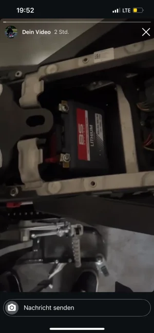

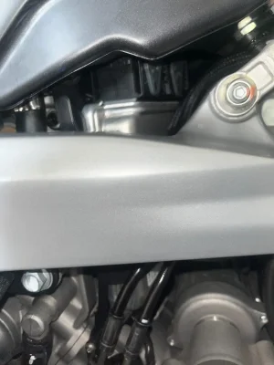

Ich habe ein fettes problem und bin wirklich am verzweifeln.unzwar gehts darum dass meine maschine kein Lebenszeichen mehr von sich gibt es leuchtet nicht mal die wegfahrsperre und beim Schlüssel reintun geht auch nix mehr an , ich hatte das Steurgerät vor paar tagen ausgebaut und wollte es heute wieder dran machen jetzt funktioniert aber nix mehr .Baterrie zustand ist top die hauptsicherung ist auch nicht verbrannt . Evtl hat hier jemand noch einen Vorschlag, wirklich vielen dank an jeden

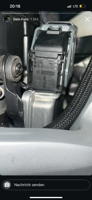

Vielleicht liegt es auch am Foto, aber auf dem 3. Bild schaut es so aus, als wenn der Stecker nicht richtig sitzt.
Prüfe alles, was du in der Hand hattest noch einmal auf korrekten Sitz.

Wenn du auf den Knopf drückst ( Batterie) wie viele Balken leuchten da dann?
Ich denke dass Zillo recht hat. Auf dem dritten Bild scheint der graue Bügel leicht schief zu sitzen.
