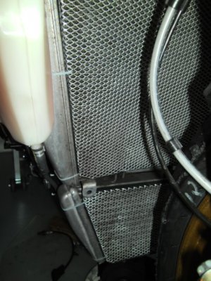

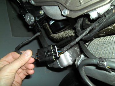

Gleichrichter und Steuerteil habe ich wie Timo mit einer Platte noch vorne verlegt.
Die Schützer habe ich schon an der R1 verbaut, sind Top Teile komplett aus ALU.
Normal Kostet 1 Stück um die 50€. Ich habe die aus China beide für halbe Preis.
Sehr schneller versand max 10 Tage.
http://www.ebay.de/sch/m.html?_odkw=&_ssn=neverland-germany&item=131774376148&_osacat=0&ssPageName=STRK:MEBIDX:IT&_from=R40&_trksid=p2046732.m570.l1313.TR0.TRC0.H0.TRS0&_nkw=Kupplungshebelschutz+Hebelschützer+Schwarz&_sacat=0

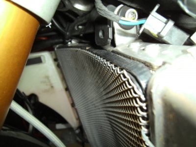

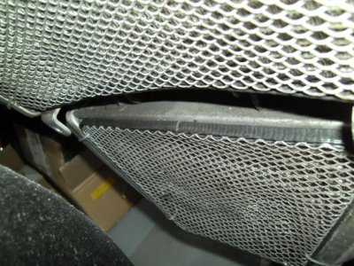

Ich habe von Ketchup#13 ein Satz Kühlerschützer bekommen, Top passt 100%
Kann euch den nur empfehlen zu finden im 675 Daytona Forum oder Racing 4Fun.
Kontakt für anfrage der Kühler schutz, thomas.rothmund@t-online.de
http://www.racing4fun.de/forum/viewtopic.php?f=2&t=7432&start=300
Mit Kantenschutzgummi.

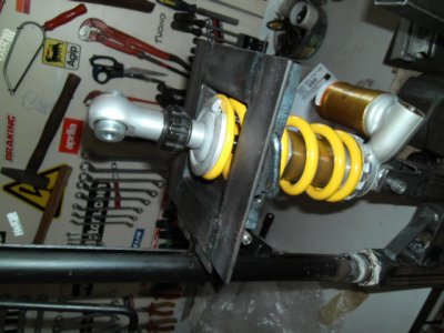

So Gestern mal wieder was neues dazugelernt, Federbein kommplet überholt mit Kollege.
Habe seine erfahrung nutzen könne, wenn man jetzt weis wie es geht ist es nicht schwer.
Trick ist keine Luft drin zuhaben.
gruß
Nur Zur Info Kontakt adresse für Kühlerschutz oben eingefügt.
Habe 2 mega Steinschläge abbekommen, zum glück habe ich das Gitter davor.
Ohne Lüfter geht ohne probleme habe es in Rijeka getsetet.

Habe mir eine RACE ECU RF 1301-44 und eine Original Komplettanlage der 2015 RF besorgt.
Wie ich das mit der Klappensteuerung mache weis ich zur zeit nicht, werde berichten.
Hitzeband um den Krümmer wird montiert, wegen der Strahl wärme.

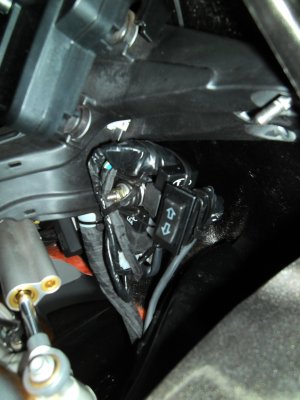

Also die manuelle Klappensteuerung geht.
Habe den Fensterheber Taster ans Geweih gebastelt, so kann ich jetzt nach dem verbauen der Race ECU die Klappe selber steuern.

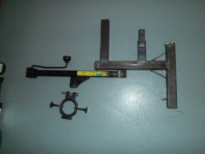

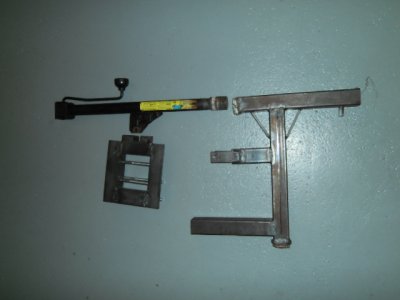

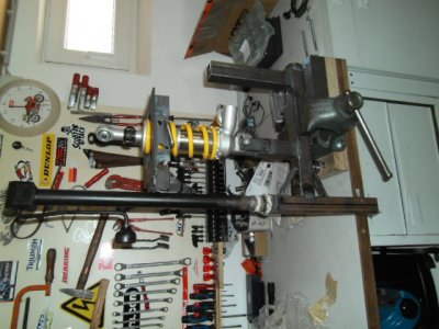

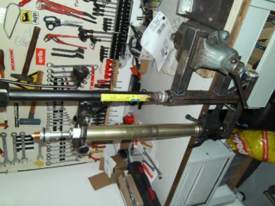

So Gemeinde

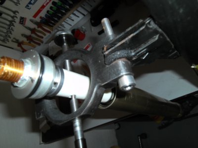

Wollte euch mal Zeugen was ich aus meine alten Schrott Material und einem alter Vito Wagenheber gebaut habe.
Ich wollte eine Hilfsmittel wo ich Gabel und Federbein spannen kann.
Hier das Ergebnis siehe Bilder.
Alte Triumph Achse und 2 Mutter , so das ich es immer um schrauben kann für was ich es brauch.
Alles Steckbargemacht so das ich es unter die Werkbank legen kann.

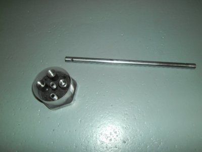

Die Adapter für Zugstufenventil noch schnell gemacht von M10x1 bis M14.
gruß
Hinz

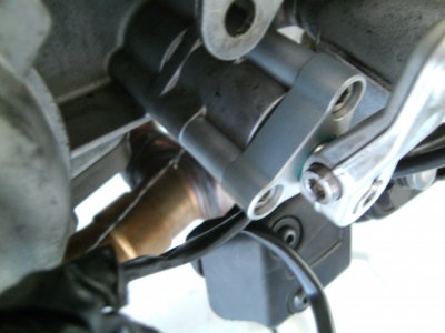

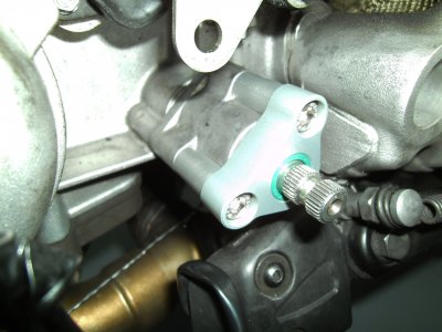

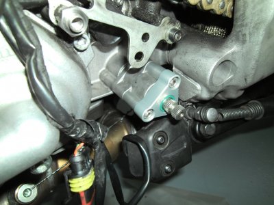

Schaltwellenverstärker optimiert und verbaut.

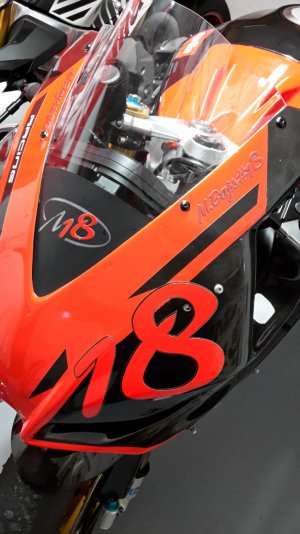

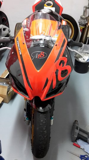

Heute mal angefangen neues Logo und Aufkleber drauf.

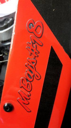

Was paar Aufkleber ausmachen.
das Racer auf dem Helm ist jetzt, ich sage mal kein Höhepunkt, da hätte man sich mehr einfallen lassen können. Aber dir muss es ja gefallen.
@Jens
Bin für Konstruktive Kritik immer offen, nur würde ich das nicht so schlecht bewerten. Aus Resteverwertung, ist das fürs erst mal ok.
Was sagst du denn zu dem MB-18 Logo , habe lange daran rum gemacht bis ich zufrieden war.
