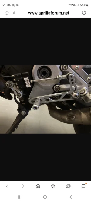

Und eine Zusatzfrage: Wie kann man bei der Mille ein umgedrehtes Schaltschema umsetzen? Gibt es da Rasten von anderen Aprilia-Modellen bei denen man die Stange ansetzen und umdrehen kann oder welcher Hersteller hat eine passende Anlage mit ABE / Teilegutachten im Programm?

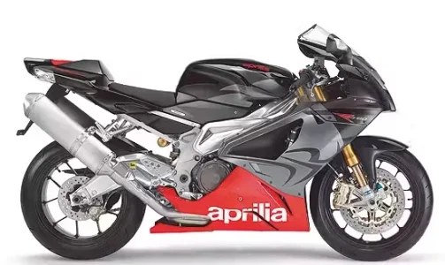

Die erste Generation Modell ME.
Wenn du eine RSV Mille SP ergattern könntest, wäre das wie ein 6er im Lotto.
Dann kommt die RP Serie. 125 PS und ein paar Verbesserungen. Zur Antihopping Kupplung. Vergiss es. Da wird über eine Membrane und Vakuum versucht, diese Funktion herzustellen, funktioniert leider nicht. Ich war auf der Renne echt erschrocken, als ich das erste mal vor einer Kurve runtersteppte und den Kupplungshebel schneller losgelassen hatte. So ein V2 bremst echt geil und das Hinterrad wollte mir zeigen wo es lang geht .
Danach kam die "R" Serie. Wieder kleine Verbesserungen und geile Design mit Schmiedis und Carbon.

@FATMAN für dein Vorhaben würde ich eher das Nachfolgemodell (RR) nehmen.
Die Anschaffungskosten sind nicht viel höher, der Motor stärker und einige Teile sind bereits V4 kompatibel. Die Felgen können 1:1 untereinander getauscht werden. Die Fußrasten samt Bremspumpe passen ebenfalls, somit kann auch das Problem mit der liegenden Pumpe gelöst werden und die Optionen bzgl. Rastenanlage und Umkehrschaltung erhöhen sich. Zudem besteht das Problem mit rissigen Scheinwerfern nicht, bzw. es gibt noch ausreichend Ersatz.
Soll jetzt nicht heißen, dass die ME/RP auf irgendeine Art und Weise schlecht wären, aber mittlerweile eher für AP Liebhaber.
