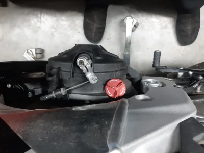

Welche Hebel hast du dran ?? Wie steht dein Ausrückhebel am Kupplungsdeckel ??

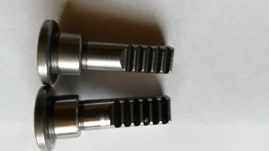

Be den 11er und 12er gab es Probleme Lösung war den Zugpilz und die Hülse im Kupplungsdeckel tauschen auf neue Version.
der obere ist die neue Version
Ich habe die alte Verion mit den 6 Zähnen, mir ist nur nicht klar was da ein Problem machen soll. Der Hebel stetht ca. 90 - 100 Grad zum Seilzug.

Hast du mal versucht den Hebel unten an der Kupplung mit einer Zange weiter zu ziehen als es der Kupplungshebel am Lenker je könnte? Damit könntest du definitiv ausschließen, dass die Kupplung wirklich nicht weit genug trennt.
Mach mal Bild von der Hebelstellung. Dann sieht man es besser. 😂
Spiel richtig eingesetellt.
Der sollte unbetätigt so stehen.

Meist sinds falsche Hebel bzw dessen Einstellung.
