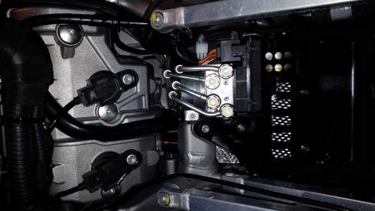

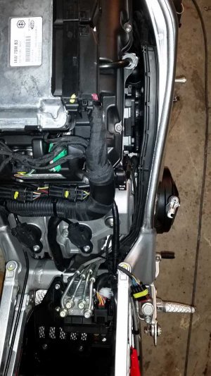

Will nen ABM Multiclip anbauen.
Dazu muss die vordere Bremsleitung verlängert werden.
Nur geht die durch einen Kunststofftunnel an der rechten Rahmenseite nach hinten zum ABS System, wohl wegen der Hitze. In dem Tunnel liegen auch alle Kabel......
Ich sehe momentan keine Chance, diesen ollen Tunnel zu öffnen, ohne den Motor zu demontieren.
Hat der wer irgendeinen Tip für??

Das geht in eingebautem Zustand. Hab ich selbst gemacht. Die Leitung ist nur in den Kanal geklickt und mit zwei Kabelbindern gesichert.
Allerdings hab ich nacher den Kühler ausgebaut um richtig überall dran zu kommen.
Entlüften wie ein System ohne ABS.
Gruß Markus

Hab schon alles auseinander gebaut, nur die ollen Kabelbinder wollen icht so richtig auf gehen. Ist aber ne Arbeit für nen Blöden mit Chirurgenhänden :evil: .
Ziemlich verbaut die RSV.....
Hi,
ich habe die Kabelbinder mit einem kleinen Gaslötkolben ( Messer aufsatz ) aufgetrennt.
Beim montieren einen Draht durch die Führung und den an den Kabelbinder und den neuen Kabelbinder wieder durch gezogen.
Hab leider etwas große Hände und hätte bald den Motor ausgebaut.
Gruß Markus
