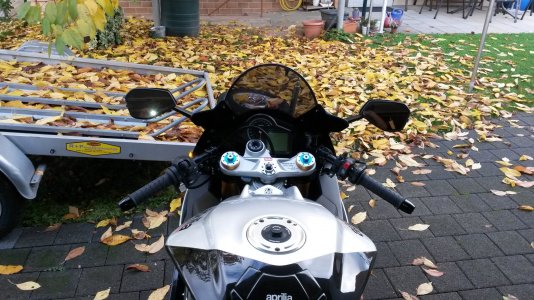

von TRW/Lucas gibt es den Comfort Lenker. Der ist 20 mm höher als der Normale. Mehr geht bei der Aprilia nicht an Höhe ohne größere Änderungen.

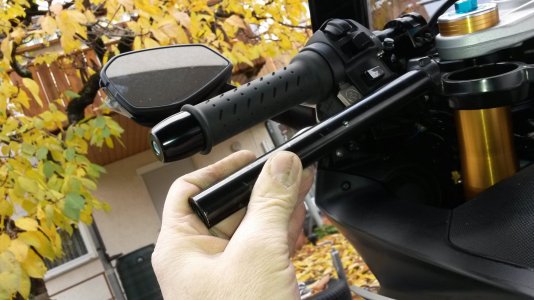

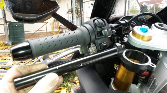

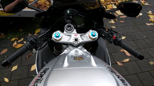

Wir haben kein detail aufnahmen gemacht, frag mal bei cherche oder Frank916 nach , die haben es verbaut

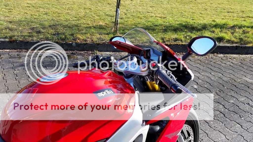

Ich hatte auf meiner die Sport Match (gerade mit 5Grad), aber da ich relativ groß bin, hab ich wieder auf Original zurück gewechselt, ist irgendwie homogener für mich.
Ist maximale Höhe auf dem Bild.
Das schlägt auch nirgends an, wenn man ein Paar Unterlegscheiben zwischen Verkleidung und Aufnahme vorne packt.
Aber die Verlegung des verlängerten Stahlflex Leitung ist schon sehr aufwändig und nervig (n)

Und extra Danke an Cherche für das Bild
um wieviel höher kommen die Lenkerenden ?
Hab den ABM auch dran. Ist TOP zum fahren.20161106_144633.jpg 20161106_144945.jpg 20161106_144700.jpg 20161106_144711.jpg
Und wie Cherche schon sagt, den Multi Clip Tour nehmen. Vor allem den gibt es für 51mm Standrohr - Durchmesser. Wenn deine Höhe mal endeingestellt hast kannst ja das nach unten rausstehende Rohr kürzen wenn es stört
