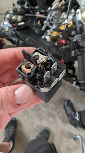

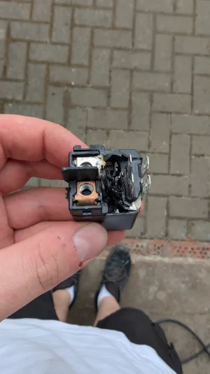

Wir haben jetzt gerade das große Relais ausgebaut, welches hinten links sitzt. Es Schaltet zwar, hat aber keinen Durchgang.
Sooo...
Problem gefunden!!!!!
Es ist dieses verkackte Relais, wir haben es überbrückt und siehe da, alles geht an wie es soll.
Vielen vielen Dank für eure Hilfe und Tipps, mein Fehmarn Urlaub mit den Jungs ist gerettet, jetzt muss ich morgen nur schnellstmöglich ein passendes Relais besorgen.
Bei den neuen Modellen ist das in Gummi eingepackt
