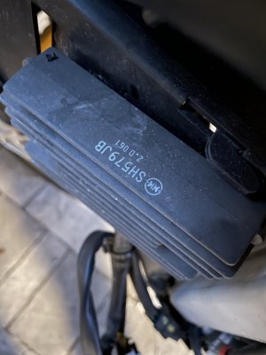

hallo zusammen.

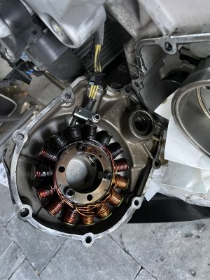

leider ist an meiner rsv4 die lichtmaschine abgeraucht (die halben spulen sind schwarz …). da habe ich aber mehr oder weniger schon einen ersatz.
was ist jetzt noch mittauschen will ist der regler. leider scheint da die auswahl nicht so groß zu sein.

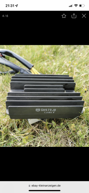

aber ebay verkauft nun jemand den regler einer 2018er tuono. die nummern sind ähnlich, aber nicht ident. weiß zufällig jemand, ob ich den regler verwenden kann?
wenn nein, hat jemand eine gute quelle für solch einen regler? möchte kein 60€ ding von amazon bestellen …
bin für jede hilfe offen, danke!

welches Baujahr ?
hatte unsere RSV 2014 auch - neue komplette LiMa und Ruhe ist :)
Stator und Rotor gibt es im Paket und funzt
eine 2013er.
original von aprilia? mir wurde gesagt, ich sollte dringend auch regler mitwechseln, also eher stator + regler. hast du den regler nicht getauscht?
OEM Paket von Aprilia.
Regler, nee - sprech mal mit ‚vernünftigen’ Händlern :)
hmm, interessant. schaute deine lima auch so schwarz aus wie meine? also den tipp mit dem regler hatte ich hier aus dem forum, das war eigentlich gefühlt ein einheitlicher konsens, dass der mitzutauschen ist.
aber wenn das so ist, dann baue ich einfach mal die neue lima ein und schaue obs funktioniert.
LiMa sah identisch aus.
Regler und LiMa haben wir bei der V2 getauscht, Teile von @Oberon
