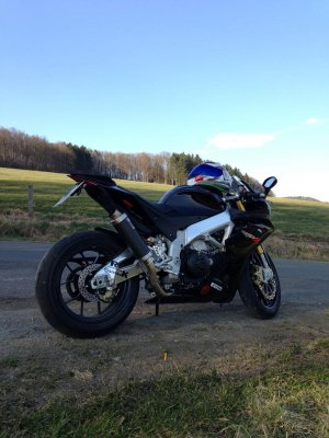

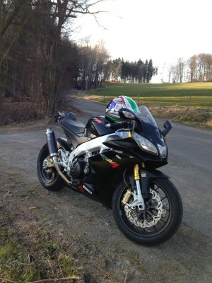

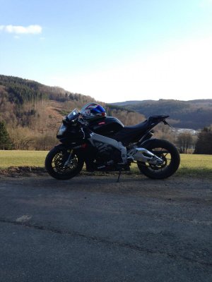

Hallo zusammen!
Also ich habe mich für den MIVV GP Carbon entschieden, da der recht günstig war und ich ihn eventuell noch etwas stutzen werde...
Das Ding hat einen saumäßig perversen Klang( ohne Killer ) und mit Killer ist es recht angenehm für Spazierganger Jogger oder Anwohner( aber auch schon grenzwertig)
Also ich bin hoch zufrieden mit dem Ding und was den Leistungsverlust betrifft, der bestimmt vorhanden sein wird, nicht merklich!
optisch hab ich das Zwischenstück Krümmer Endtopf ein wenig modifiziert, so dass der Topf steiler steht...
Nun will ich den Topf noch ein wenig kürzen, hat das schon mal jemand gemacht bei Carbon? Hab schiss das die Nieten ausreissen...?!
Gruß Robert

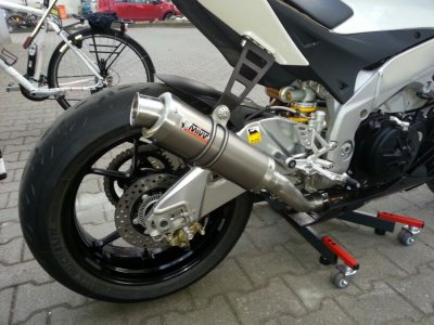

Wie hast du denn den Pott befestigt? Sieht man auf den Bildern nicht genau :confused:
Mich würde mal interessieren wie man das Zwischenrohr kürzen kann so dass man den Topf direkt an der Aufnahme der Fahrerraste befestigen kann.

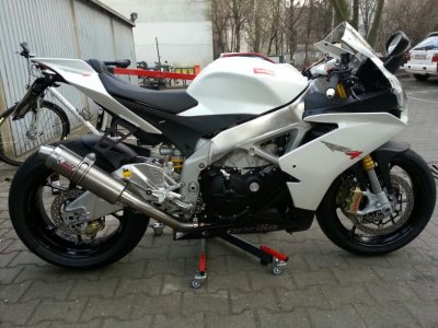

ungefähr so:
Richtig. Anbei mal zwei Bilder.

Also befestigt ist er 1. am Krümmer,klar...
2. an der Aufnahme vom Originalpott unterhalb der Verkleidung
3.werde ich ihn noch an der Aufnahme hinter der Fussraste befestigen,muss da aber noch eine Schelle für den Krümmer anfertigen.Oder ich werde eine Aufnahme am Krümmer anschweissen!
Den Pott werde ich dann noch,wenn er gekürzt ist mit dem Krümmer verschweissen(hält momentan nur durch die Feder.
Das Zwischenstück habe ich mit viel Gedult angepasst und dann aufgesägt und entsprechend der Gradzahl nen Keil ausgesägt und das ganze wieder zusammengeschweisst,die naht poliert und fertig.
Doch auch ohne die Befestigung hinter der Raste hält das ganze Bombe,der Pott selber steht nun etwa 1,5 cm von der Schwinge ab und da schleift absolut nichts...
Hoffe ich konnte das einigermaßen verständlich erklären?!
P.S: Auch mit den Stiefeln komme ich nicht an den Endpott,dachte erst,dass das ein Problem werden könnte...
Hab Größe 43 :-)
