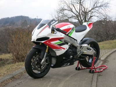

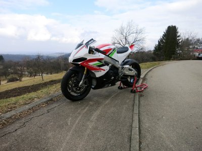

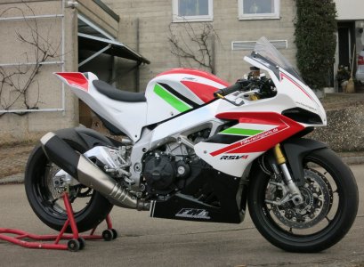

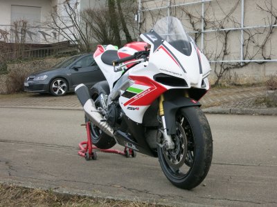

Servus,
nachdem ich hier so nett aufgenommen worden bin, möchte ich euch mal meine RSV4 zeigen :)
Kurz zu den Daten:
- RSV4 R Aprc ABS Modell 2014
weitestgehend Serie außer Kleinigkeiten:
- Schaltumkehr
- BMC Luftfilter
- Bremshebelschützer
- Lucas CRQ (sind noch drauf und werden voll runtergebremst, danach Z04 oder SBS DS)
- Verkleidung von der 15er RR vom Fischer Manfred
- MRA Scheibe
- LSL-Sportmatch (waren vom Vorbesitzer drauf, bin mir noch nicht sicher ob ich sie behalte, gefühlt dürften sie etwas höher sein)
- Sitz 2 cm aufgepolstert. Habe jetzt ca. 45-46 cm von Raste zum Sitz, sonst bekomm ich meine Gräten nicht richtig unter, höher wäre besser (wollte Richtung 47-48 cm) aber dann passts mit den Ausbuchtungen am Tank für die Oberschenkel nicht mehr :rolleyes:
- von hier aus dem Forum kommt in den nächsten Tagen noch ein Öhlins Federbein aus einer Factory :)
Und natürlich fehlt noch die #27 :cool:
Da ich die RSV4 nun gerademal 1 Rennen gefahren bin, würde ich mir sehr über alle Anregungen für must-haves für den Rennbetrieb freuen, welche noch fehlen (speziell was das Thema Haltbarkeit etc. angeht). Motul 300V 5W-40 mit originalem Ölfilter ist drin und zum ersten Rennen wird die Kühlflüssigkeit natürlich noch gegen destilliertes Wasser mit Mocool ausgetauscht. Nach Hinz's Vorbild kommt auch noch einer der zwei Lüfter raus.
Habe ich noch was vergessen ?
Viele Grüße,
Tobi
