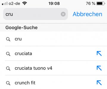

Race Front gibts nur in Italien bei cruciata. Front kostet ca 300eu glaube ich. Passform gemäß einigen Berichten gut -sehr gut.
Hast du da ne Adresse für die Lampenmaske aus Italien?
