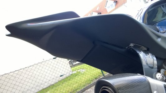

Mir wär derAufwandim Monment zu groß. Ich hab das Unterteil auch noch liegen... schaun wir mal....0662-180921-B-032_662.jpg

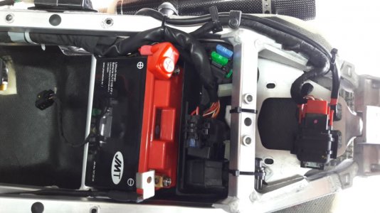

Die Lithium Ionen kannst du mit 3 m klettband rein kleben und die ganzen Relais am heckrahmen befestigen oder du nimmst das Sebimoto Unterteil das hat einen Batteriehalter und passt mit dem CRC Heck .
Oder du bastelst dir einen batteriehalter der am heckrahmen befestigt wird dann kannst du den Unterboden leichter tauschen.
Gruß Markus
Ich habe die Variante Li-Io Batt. gewählt, wie von Onlytwins beschrieben.
