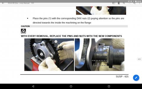

Hallo zusammen!
Ich studiere gerade das Werkstatthandbuch meiner RSV4 RR KE00 (Euro 4) und wundere mich über den Hinweis, das bei einem Tausch des Kettenrades die Bolzen und Muttern zu ersetzen seien...
Das Handbuch meiner ehem. Tuono V4 besagte noch dass man die bis zu drei Mal verwenden kann.
Weiß jemand ob das wirklich notwendig ist?
Wie habt ihr es gemacht?
Dann müsst ich ja 2-3 X im Jahr wechseln.

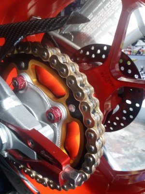

Loctite ran und wieder rein damit..so mach ich das?
Kontrollier das aber auch bei jedem Radwechsel
Ohne Drehwinkel? Na dann, immer schon Gewinde prüfen und mit Loctite wieder fest machen. Ggf. Mal neue Muttern....
Also ich werde mir einfach die Gewinde ansehen und ggf neue Muttern geben, sowie mittelfeste Schraubensicherung verwenden.
Drehmoment ist korrekt - 50NM; Kreuzweise angezogen.
