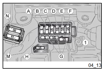

4. Scheinwerfer vorne u Rücklicht muss abgeklebt werden
Ja abkleben und Sicherung abziehen. Ist wichtig damit die Scheinwerfer nicht überhitzen. Sicherung E muss raus. Siehe Anhang

Zu Punkt 4. Gilt das auch für die Tuono, Bj.19 ?
Schaltung und Sicherungskasten sind gleich ?
Danke für Info.
Andreas
Habs gerade gefunden, ist gleich....

hab noch ne Frage zu Punkt 4. - das LED Standlicht bleibt ja an, gibts da keine Probleme mit Wärme ?
muss ich doch nochmal hochholen....
Wie geschrieben, Sicherung E raus und im Heck einfach den Kabelbaum zum gesamten Rücklicht abstecken, dann ist auch das Bremslicht außer Funktion.
Die Sicherung dafür darf nicht gezogen werden, sonst hast du einen APRC Fehler wegen der fehlenden Ansteuerung/Rückmeldung des Bremslichtschalters.
An das Bremslicht habe ich jetzt gar nicht gedacht, danke für die Info! (y)
