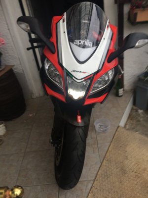

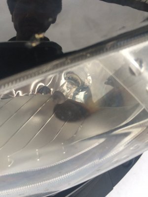

Hey Leute, eigentlich wollte ich es für mich behalten, aber ich teile jetzt doch mit euch....
Da mein Reflektor langsam vor sich hingeschmorrt ist habe ich nach einer Lösung gesucht, gesucht - gefunden: die Kanzel der 2015 RF passt einwandfrei auf die 2009 RR !!!!!!!!!!
Nette Nebenwirkung: LED tagesfahrlicht!

Tja das ist immer die Frage,
möchte ichs für mich behalten und habe dann ein Einzelstück (Unikat) oder gebe ichs preis und Andere freuen sich über die Infos und Lösungen und machen es auch:rolleyes:;)
Gute Idee!(y)
