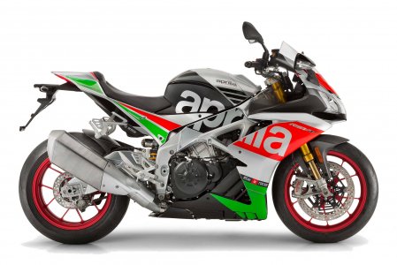

hmm, hab schnell photoshop action gemacht und ich sehe wo das problem ist :X3:

lol nice Photoshop skills :D
na ja du müsstest halt tricksen - den lenker eventuell umbauen auf einen mit stärkerer Kröpfung und wenn es geht die Front vielleicht noch ein bisschen weiter nach vorne ziehen - dann hast du aber einen hässlichen Abstand - und das Problem mit dem Lenkeinschlag ist damit wsl immer noch nicht gelöst, da ist es eventuell günstiger du holst dir statt deiner Tuono gleich ne RSV4
Paar von unseren cup Fahrer mit tuono fahren von der v2 die obere Gabel Brücke und stummel. Verkleidung passen eigentlich alle mit bisschen Schrauber Verständnis
