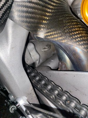

Leider musste ich feststellen, dass an meiner 20er Factory hinten dort wo die beiden Krümmer sind ein wenig Öl ausläuft.
Ist das ein bekanntes Problem, was kann man da tun?
Danke im Voraus und LG

Sieht mir nach der "alt bekannten" Ventildeckel Dichtung aus. Hatte ich an meiner 12er und 22er auch . Ist aber zum Glück schnell behoben 👍🏾.

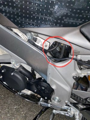

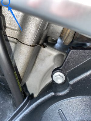

Guck doch mal, ob du oben wo diese Bohrungen sind, auch Spuren findest.
Bei mir sah das nach 3tkm Sardinien so aus.
Halt auch viel Straßendreck dabei.
Wenn ja, dann ist es die Kerzenschaftdichtung und das ist ein bekanntes Problem.
Dann entweder auf Garantie, oder im Rahmen der Ventilspielkontrolle mitmachen lassen.
Ist aber nicht schlimm. Sieht nur doof aus.

Musst bisschen nach oben schauen
Die Ablaufbohrung ist hinter dem Kabelstrang auf Höhe des Rahmens
Vermutlich kommt es da raus und läuft nach hinten zum Krümmer

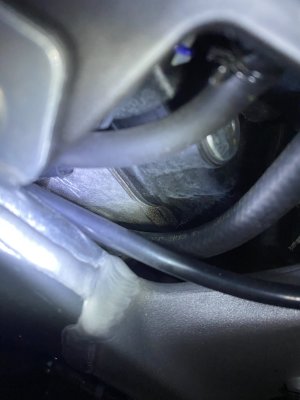

Danke Lurchi für die Hilfe
Hab den Kabelstrang zur Seite gedrückt und siehe da, leichte Ölspuren an der Aufbohrung.

Kannst es ja mit dem Lappen sauber machen und schauen wie viel da kommt.
Bin ein halbes Jahr so gefahren.
!! wichtig !! Ölstand sehr regelmäßig prüfen
