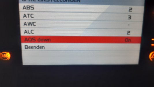

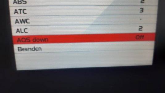

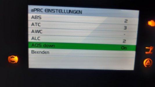

Welche Einstellung hast Du?
So muss das sein.
Bei off ist das Symbol rot.
Der ist angeschaltet!
