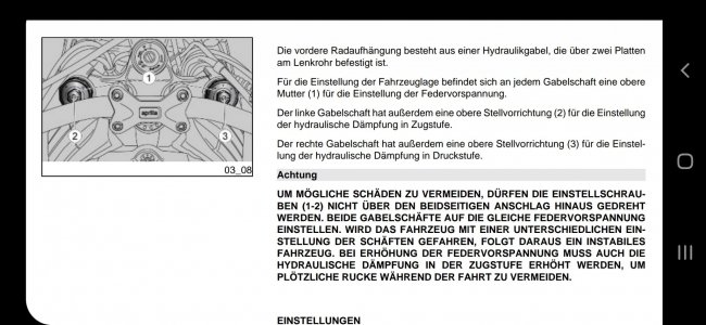

laut Bedienungsanleitung soll man die Druckstufe an der Sachs-Gabel unten einstellen können.
Also entweder bin ich blind oder die Bed.-Anleitung ist falsch. Ich kann kein Stellrädchen/Schraube finden.
Also falls jemand mehr weiß eventuell noch ein Bild dieser Stellschraube hat, wäre ich Dankbar.

Sind die nicht oben?
An einer Seite steht C und auf der anderen R
C= Druckstufe
R= Zugstufe

Danke für die Antwort.
Das erklärt natürlich alles. In meiner Bedienungsanleitung ist es ganz anders dargestellt.

Genau so ist es bei mir auch.
Hab das WHB für die Tuono V4 11-3 APRC und für die Tuono V4 13-15 APRC ABS hier. In beiden ist nur die Sachs Gabel mit der Druckstufe unten abgebildet bzw. erklärt.
In welchem WHB finde ich denn die korrekte Erklärung mit Aufteilung je Holm?
Die Klicks sind ja evtl. auch anders ... :unsure:
Gibt 2 sorten der Sachsgabel
Zug und Druck beide oben
Druckstufe nur oben und zugstufe unten
Ich weiß 😇 Ich habe die mit Druck- und Zugstufe oben je Holm.
Mir ging es darum, dass in keinem meiner Werkstatthandbücher meine Gabel beschrieben ist, sondern immer nur das Modell mit Druckstufe unten. :unsure:
