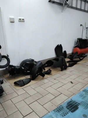

Wie all die Jahre und auch bei jedem Motorrad mache ich immer zum Saisonende einige Wartungsarbeiten. Ölwechsel, Luftfilter reinigen usw.. Außerdem demontiere ich einige Teile zum Putzen, Kunststofffphlege und polieren.
