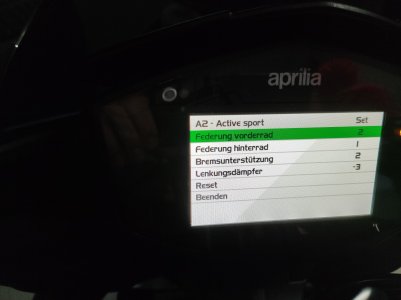

Das ist meine Einstellung von heute, hat sehr gut funktioniert

Also da steht meine „härter“. Kann gerade nicht schauen, bin nicht daheim. Hab aber -2 im Kopf
