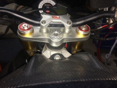

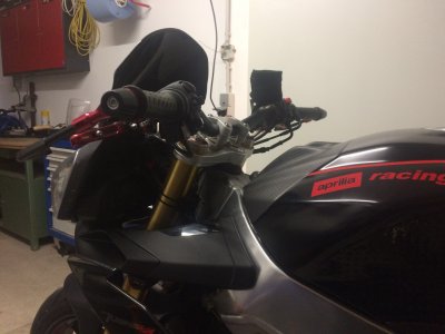

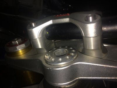

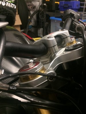

ich habe zwar keine 1100er, aber ne 1000er! Ich bin beim Lenker den umgekehrten Weg gegangen und habe die etwas flachere Lenkstange der 1100er und tiefere Riser (ca. 1,5cm) von Federleicht montiert damit ich mehr Gefühl für´s Vorderrad bekomme. Dazu noch zurückverlegte Fußrasten und nun passt das Gefühl! Auch bei engen Kehren (y)
kannst mal n paar fotos machen von deim angebauten lenker
Soderle :) ich habe mal versucht die Riser so zu fotografieren das man erkennen kann wie es aussieht. Auf jeden Fall sitze ich für meinen Geschmack deutlich "fahraktiver"

Ich hab einfach die Klemmböcke um 180° gedreht,
und somit ist der Lenker schon ~20mm weiter vorn.
Das bringt auch mehr Gewicht aufs Vorderrad.
