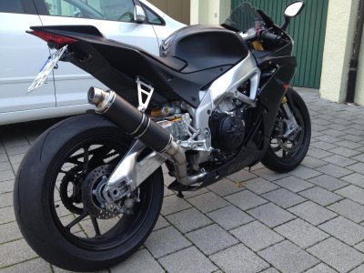

Hallo Zusammen,
habe Gestern mein neuen SC Project Auspuff montiert und mein erster Eindruck ist!
Seeeehr sehr gut!!!! Verarbeitung ist vom aller Feinsten und auch alle Teile passten perfekt!
Nach Bestellung dauerte es genau 1 Woche und er war da.
Die Carbon Oberfläche ist richtig gut und auch der Halter war bei dem Preis von 360Ökken schon dabei.
Ohne DB Killer ist der Sound riiiichtig gut! Leider ja illegal:???:
Mit Killer ist der Sound wie beim Original...vll ein wenig leiser aber immer noch sehr kernig.
Trotzdem würde ich ihn gern etwas lauter machen! Gibts hier eine Möglichkeit???
DB Killer abändern oder sowas???
Wird er evt noch lauter mit der Zeit???
Muss ich jetzt irgendwas einstellen lassen? CO2 Wert oder so???????
Vielen Dank und viele Grüße

klar wird der mit der Zeit etwas lauter, aber viel passiert da meistens nicht. Einstellen muss man nicht, kann man wenn man das will mit PC-V usw. Poste doch mal ein Bild vom Db- Killer, kann man bestimmt bearbeiten, ist aber natürlich illegal.
Es gibt auch noch die Möglichkeit die Auspuffklappe auszuhängen, untenrum deutlich bassiger und lauter, da lachst Du schon im Standgas.

hier ist mal ein Bild vom DB Killer!
Kann mir ja ein Original noch dazu kaufen, zum Tauschen fürn Tüv:-)
Einige Löcher gebohrt, dabei langsam steigern mit der Anzahl der Löcher, bis das gewünschte Klangerlebnis erreicht ist!

Nur durch Löcher bohren und kappe abschneiden wirst du keinen großen Erfolg haben, einzige Möglichkeit besteht darin den auslassdurchmesser zu vergrößern. Einfach mal bei einer ortsansässigen Schlosserei nachfragen und die ein größeres Rohr einsetzen lassen .....

Bin die RSV erst ohne dB killer gefahren UND ich muss sagen, der Sound ist der Hammer!!!!
Einfach unglaublich wie gut!!! Kanns nicht beschreiben!!! Leider fast schon etwas zu laut, wenn ich an Tagelange Südtiroler Ausfahrten denke...
Mit dB killer find ich den SC kleinwenig zu leise! (fast leiser als Original Auspuff)
Hab jetzt auch die Kappe ganz hinten abgesägt! Ohne dB killer 95dB im Stand, mit DB killer (ohne Kappe) 88dB.
Beim fahren finde ich, dass sie genauso leise ist, wie wenn der dB killer original ist:-(((
Ich merk nur einen Unterschied bei den Fehlzündungen, das die stärker sind als mit ganzem Killer.
Wird wohl daran liegen das Rohr frei angesagt ist:-))
Naja...jetzt wieß ich nicht was hilft... evt echt nur löcher reinbohren!
Hat da jemand Erfahrungen mit? Bevor ich die Bohrmaschine in die Hand nehme;-)

Wie schon oben geschrieben wird das ganze Lochgebore nix bringen . Das einzige was hilft ist den auslassdurchmesser zu vergrößern . Du wirst doch sicher eine Schlosserei in deiner nähe finden die dir da ein anderes Rohr in den den Killer setzen kann oder ?????!!!!!

Mit Bohren machst du das Ding sogar noch leiser weil der Schall innen noch mehr reflektiert wird und sich absorbiert.
hab ich auf der Rennstrecke schon angewandt wenn ich nicht durch die Schallmessung gekommen bin.
