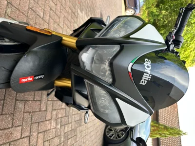

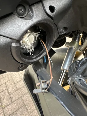

Hallo Leute,
Ich war am Wochenende drei Tage in Italien unterwegs und bin in einen Regenschauer reingekommen, seither sind meine vorderen Scheinwerfer milchig 😳 wollte heute mal genauer reinschauen und hab festgestellt dass ein Glühbirnenstecker durchgeschmort ist…hatte schon mal jemand das selbe Problem und was habt ihr gemacht? Hab mal den Stecker im Shop angefragt, mal schauen ob ich den einfach nur austauschen kann oder an die Kabel ran muss.
Für Tipps wäre ich sehr dankbar…

Das milichige ist wahrscheinlich Kondenswasser, geht weg, wenn die Scheinwerfer an sind. Wärme und so. Die Stecker sind 0815-Standardstecker. Die gibt es für 3 Geld 80 mit Porto im 10er Pack beim China-Ali.
Das Kondenswasser wirst du da übrigens nicht nachhaltig rauskriegen. Das ist quasi Aprilia-Markenzeichen und muss so sein..
Von welchen LED Lampen sprichst du? Hast ne Empfehlung? 😎
Egal, weil ohne Zulassung sind sie alle. Also, was reinpasst.

Ist bei meiner auch passiert... 2.50 EUR neun Stecker angelötet.
Habe aber kürzlich festgestellt, dass sich die Reflektorbeschichtung in einzelnen Bereichen in Luft aufgelöst hat....:cautious:
Hatte ich auch an meiner 19er Tuono Factory.
Das weiße kam von dem verschmorten Kunststoff und legte sich innen im Scheinwerfer ab. Da man nicht zum Reinigen rein kommt, musste ich den Scheinwerfer tauschen. Das Thema mit dem berschmorten Stecker gab es schon öfter.
