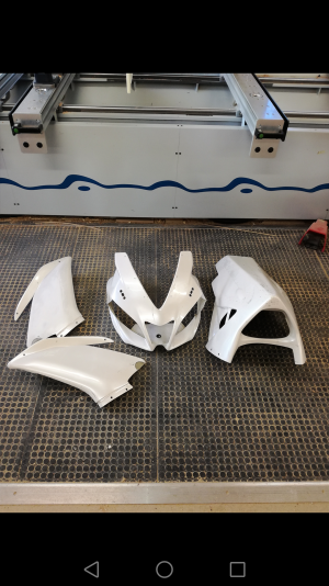

Hallo Leute,
ich bin auf der Suche nach einer Low Budget Lösung für Scheinwerfer an meiner RSV4.
Zur Zeit ist eine frisch lackierte Stecki Rennverkleidung dran, und ich habe KEINE originale Verkleidung.
Da ich allerdings auch ab und zu mal auf der Straße fahren wollen würde, hätte ich gern irgendetwas scheinwerferartiges um auch mal TÜV zu bekommen.
Blinker, Spiegel, Rücklicht interessieren erstmal nicht, sondern nur die Beleuchtung an der Kanzel.
Möglichkeiten wären, jedes mal auf Tuono Seitenteile und Maske umzubauen (die ich dann noch kaufen müsste), Zweite Kanzel kaufen und mit DE Scheinwerfer versehen, DE Scheinwerfer in die frisch lackierte Kanzel einarbeiten..
Habt ihr bessere Vorschläge?
Und wie würdet ihr es lösen?

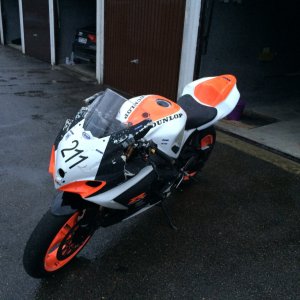

Ich habe mir damals bei meiner Suzuki ein Abflussrohr sowie 2 gewindestangen aus dem Bauhaus in die Kanzel laminiert, dann ein Scheinwerfer mit Fernlicht dran und der TÜV hat nie was gesagt.
Auf dem Bild kann man es bischen erkennen.
Für die renne hab ich das Licht einfach raus geschraubt...

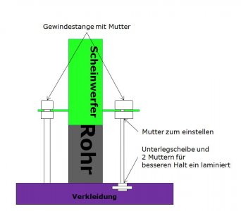

Welcher scheinwerfer ist das denn mit Fernlicht? Den Teil mit dem Rohr verstehe ich, aber den Sinn der gewindestangen hab ich jetzt nicht ganz begriffen..

Bei P&K gibt es keine Aprilia Verkleidung laut Homepage.. sebimoto finde ich auch nur ohne scheinwerferausschnitt..
